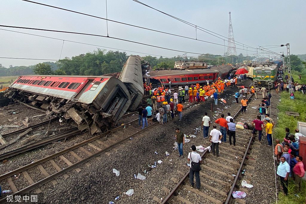

当地时间2023年6月3日,印度东部奥迪沙邦,人们聚集在火车相撞的事故现场。视觉中国 图
据新华社消息,印度东部奥迪沙邦2日发生客运列车脱轨相撞事故,造成至少288人死亡、约900人受伤,酿成印度近年来伤亡最惨重的列车事故。
印度铁道部发言人阿米塔布·夏尔马说,当地时间19时左右,一列从加尔各答开往金奈的客运列车在奥迪沙邦巴拉索尔地区的巴哈纳贾火车站附近脱轨,多节车厢脱离轨道,部分车厢冲进旁边的轨道。稍后,另一列客运列车沿旁边的轨道迎面驶来,撞上脱轨车厢,该列车3节车厢脱轨。此外,根据当地媒体报道,一列货运列车也与这起事故相关。

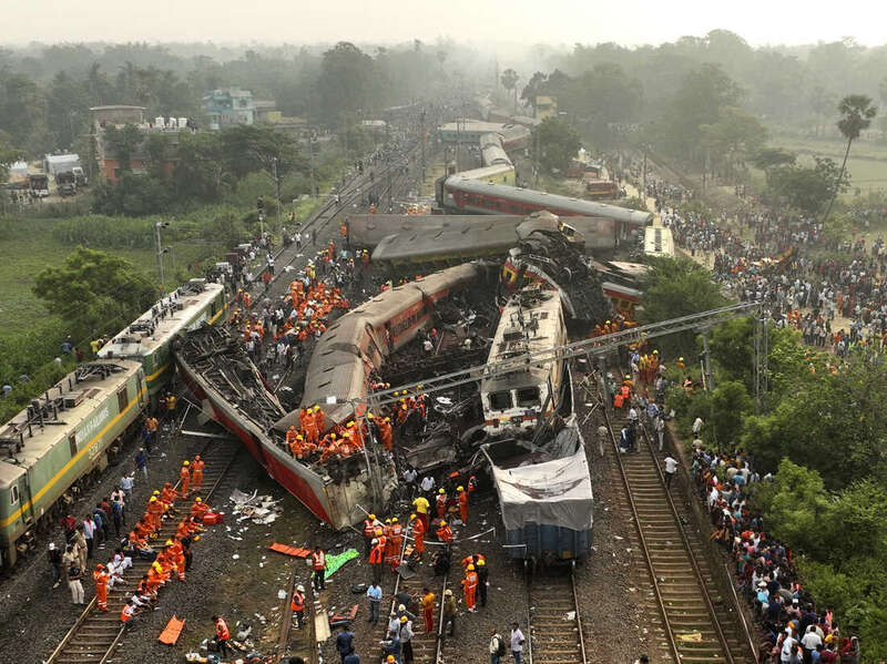

随着搜救进行,伤亡数字持续上升。奥迪沙邦首席秘书普拉迪普·杰纳说,截至当地时间3日清晨,至少233人死亡。该邦消防部门主管苏丹舒·萨兰姬晚些时候告诉法新社记者,死亡人数升至288人,另有大量伤者伤势严重。

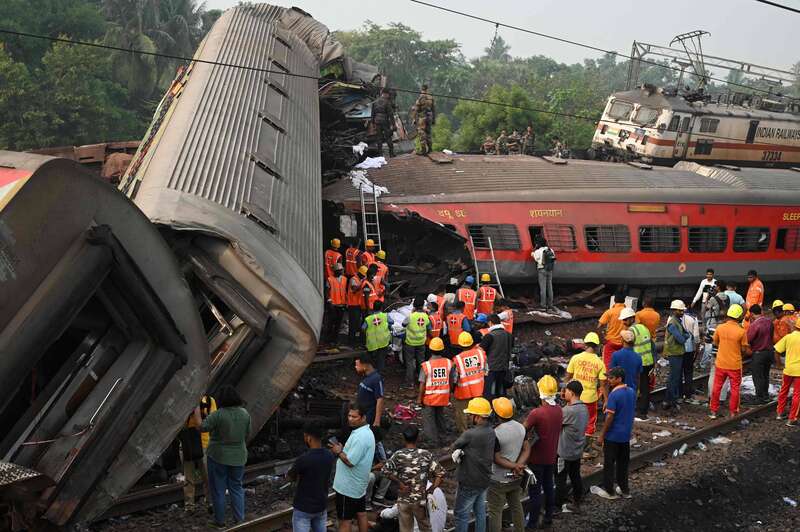

印度媒体播放的视频画面显示,事故现场一片混乱,一些车厢横七竖八地叠在一起,受损严重。救援人员切割车厢并打破门窗,以救出受困人员。
印度官员说,大约1200人投入搜救,超过200辆救护车被调派到现场,另有数十辆大客车帮助运送伤员。

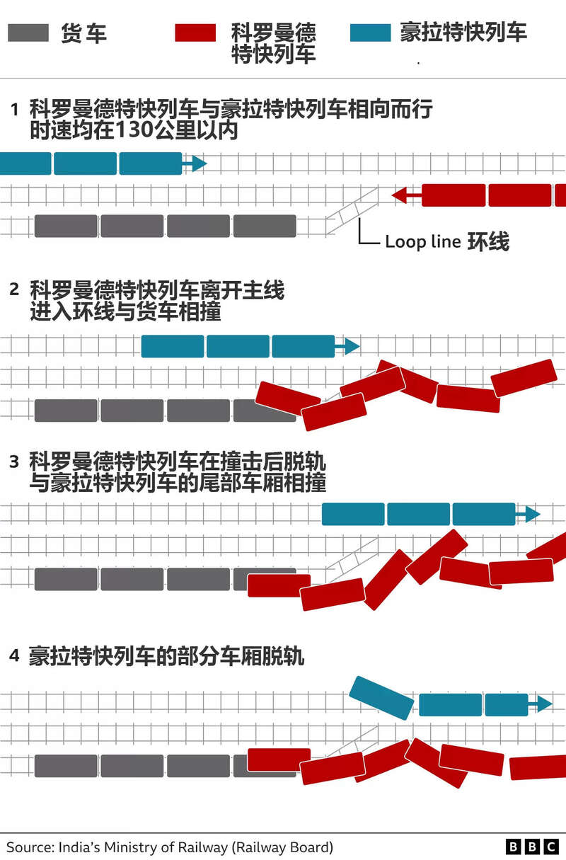

2日晚间的事故涉及两列客运列车和一列货运列车。
当时两列相向而行的客运列车在靠近巴拉索尔区的车站时,信号显示均为安全通行的绿色,车速也都在低于130公里/小时的正确速度。
其中一列客运列车错误地进入环线,撞上了停靠在那里的一列满载铁矿石的货运列车。货运列车几乎没有移动,客运列车承受了所有的冲击,导致客运列车脱轨。脱轨的车厢又与反向驶来的另一列客运列车尾部车厢相撞,造成惨案。
辛哈称,初步调查表明,电子联锁装置没有问题,而是出现了“某种信号干扰”,具体原因有待后续调查。
