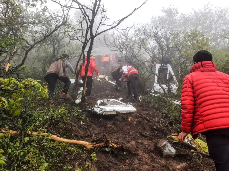

阿杰库姆:调查人员可以通过残骸的分布情况得出初步结论,就我们目前看到的影像来说,残骸都分布在一个较小的区域内。如果飞机在空中爆炸,则碎片的分布范围会更广,也会更零碎。而本次事故的残骸显示出,飞机是在飞行的状态下撞击了山坡,坠机后燃起大火,烧毁了大部分残骸。当然,后续调查人员还可以通过对残留物进行检测等方式排除爆炸物或导弹袭击的可能性。
救援人员在直升机坠毁现场搜寻
救援人员在直升机坠毁现场搜寻
5月20日,伊朗瓦尔扎汗,在浓雾笼罩的山区,救援人员在直升机坠毁现场搜寻。图/视觉中国
